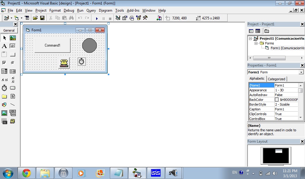

Hola a todos, soy nuevo en el foro, trato de realizar el encendido de un led en Proteus mediante Visual Basic, al hacerlo con el Virtual Terminal de Proteus no hay problema , corre bien, pero cuando conecto el circuito mediante un compim con VB la comunicación no se realiza correctamente, sospecho que son los parámetros de comunicación pero no encuentro el error y estoy varado en este punto y necesito avanzar, les agradecería mucho si le echaran un ojo al programa, veo que no me deja subir algunos tipos de archivos, por lo tanto dejo el código de Microcode y VB:

también un dejo un jpg del circuito en Proteus y del form en VB
y por último el link para descargar el Virtual Serial Port Kit necesario para conectar los dos programas, simplemente se crea una conexión virtual entre dos puertos com de la computadora y se asigna uno a cada uno.
www.virtual-serial-port.com
se que es mucho lo que pido, pero si tienen tiempo necesito ayuda.GRACIAS DE ANTEMANO, Smile
