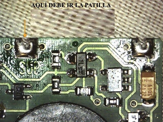

Estoy intentando arreglar el mando de apertura a distancia de mi coche y he tenido un problema con la soldadura.
No tengo mucha idea de electrónica, pero como me gusta, pues estoy intentando soldar una patilla de una pila de 3V a un circuito, pero la soldadura no se fija y estoy pensando que tal vez se le haya perdido alguna pieza que debería sujetar el estaño a la placa del circuito.
No sé si me habré explicado bien, pero como una imagen vale más que mil palabras, os la subo por si me podéis asesorar.
Gracias de antemano.

si se solto el cobre e esa plaa lo mejor e buscar el punto mas cercano del circuito a donde iva dar y puentearlo. si despues la bateria para enciam engancha hay currate un soporte con algo de hierro o albal. o simplemente suelda al punto mas fieble de la pista donde rompio.
que me imagino estara al otro lado por que e esa parte no seve que saliera ninguna pista de hay al circuito

Seguro que debido a un error has aplicado calor durante demasiado tiempo y se ha desprendido la pista de cobre que actua de soporte para la soldadura.
El aspecto que deberia tener originalmente deberia ser este: [/img]http://www.electronicafacil.net/foros/modules/PNphpBB2/adjuntos/elf/conjunto2_101.jpg
para solucionarlo de alguna manera comprueba que el pequeño taladro de la derecha tiene pista de cobre por el otro lado de la placa de circuito impreso y pasa un hilo de cobre entre los dos taladros del famoso hueco(como si del cosido de un boton de camisa se tratase) para que sirva de soporte al estaño y sujete la patilla de la pila. Es necesario hacer las soldaduras con cierta precisión y sin permanecer excesivo tiempo aplicando calor para evitar males mayores, si es necesario practica primero uniendo cables o piezas de desecho de otros aparatos antes de provocar mas despecfectos en tu mando, animo y sin miedo.
