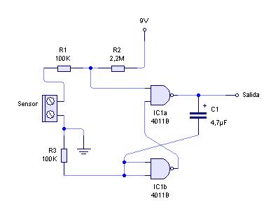

como puedo crear un circuito que funcione al contacto de una persona

Tengo varios circuitos interruptores al tacto, te dejo uno simple y fácil de hacer.
Bájate el datasheet del 4011B para saber la distribución de pines.

Me olvidaba está mal la alimentación, no es de 9V, tiene que ser 5V y recuerda alimentar el integrado por medio de los pines correspondientes (Vdd a positivo y Vss a negativo), eso sale en el datasheet.
El sensor puede ser un simple par de cables pelados o un par de chapitas de metal.
