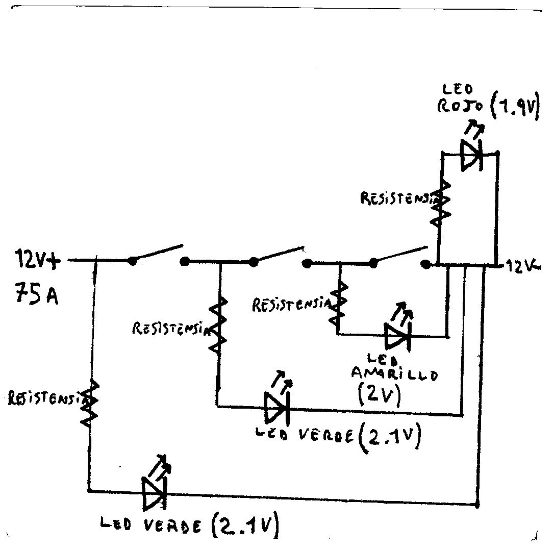

tengo este sircuito para serrar el paso de la corriente, y esto travaja con una vateria de auto, que tiene 12V y 75A. y tengo esos leds que se ensienden cada vez que voy abriendo un interruptor. el problema es que no se que resistensias poner para cada uno. (me parese que los LEDs usan de 15 a 20 mA) asi que no se que resistensia poner para cada uno de los LEDs. por favor diganmen si ese sircuito funsionaria!.

El circuito esá mal diseñado. El diodo led rojo no encenderá nunca y si cierras los tres interruptores haces un hermoso cortocircuito así que ya sabes, a empezar de nuevo.
Por otra parte, el cálculo de cada resistencia se hace por la simple ley de ohm R=V/I donde V es el voltaje aplicado al LED menos la tensión de umbral del led (los normales rondan los 2V) y la I es la corriente que permite el LED que como tu dices puede ser de unos 20 mA. En tu caso sería 12V-2V=10V ; 10/0,02=500 ohmios (valor comercial 560 ohmios queda bien).
Si lo que pretendes es hacer que cada interruptor encienda un led, solo tienes que repetir el circuito que hace encender uno (positivo de la batería a un interruptor, salida del interrupor a la resistencia de 560 óhmios, salida de la resistencia al ánodo del diodo LED, cátodo del diodo al negativo de la Batería). Suerte .....

porke no aplikas la ley de ohn en estos caso pues lo ke se toma es la consideracion del voltaje mas no el paso de la corriente ps algo ke haga disminuir el voltaje con ke trabaja los les ps maximo un led travajas hasta con 12 voltios pero tendrias ke reducir el paso de la corriente. prueva los diodos ps cual es la linea + y -

CONSEJO MUY IMPORTANTE. Al usar +12 y -12, y no referir ningun elemento del circuito a masa, realmente la caida de tension en cada rama es de +24V. Por tanto tienes que doblar el valor de las resistencias como minimo. Recalculalas.
Y TAMBIEN MUY IMPORTANTE. Usa un fusible por dios, que 75A es algo tan salvaje que puedes quemar bastantes cositas.
