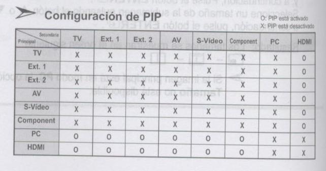

Os comento: me he comprado una tv lcd Samsung LE32R4, la cual dispone de una funcionalidad llamada Pip (puedo dividir la imagen en pantalla en dos, de modo que cada parte coge la señal de diferentes puertos de entrada). A continuación adjunto la tabla de posibles combinaciones:
Tabla combinaciones PIP
Tabla Combinaciones PIP

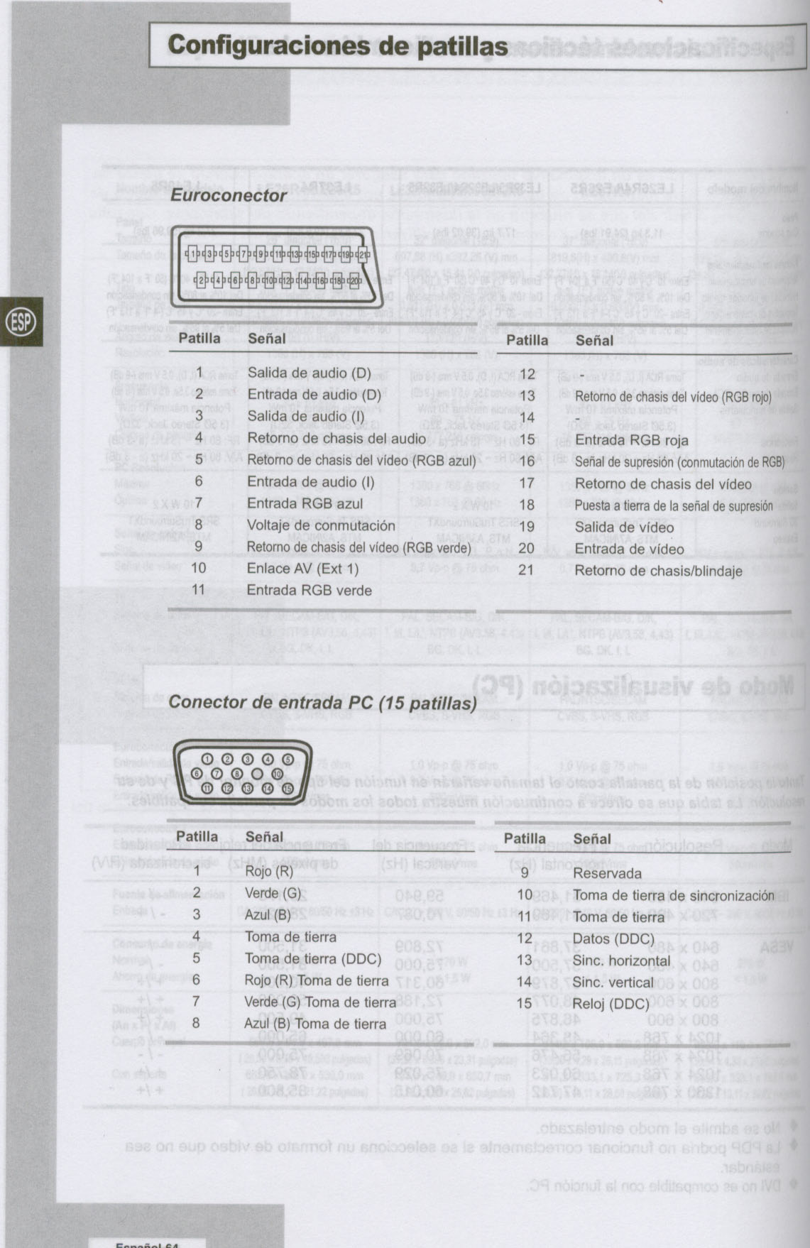

Quería saber si es posible conectar un receptor TDT a través de euroconector al puerto de pc de la figura siguiente, para así poder tener dos fuentes simultáneas: antena normal + entrada pc, y estar viendo dos canales de tv al mismo tiempo.
Configuración de los puertos euroconector y entrada pc del tv
