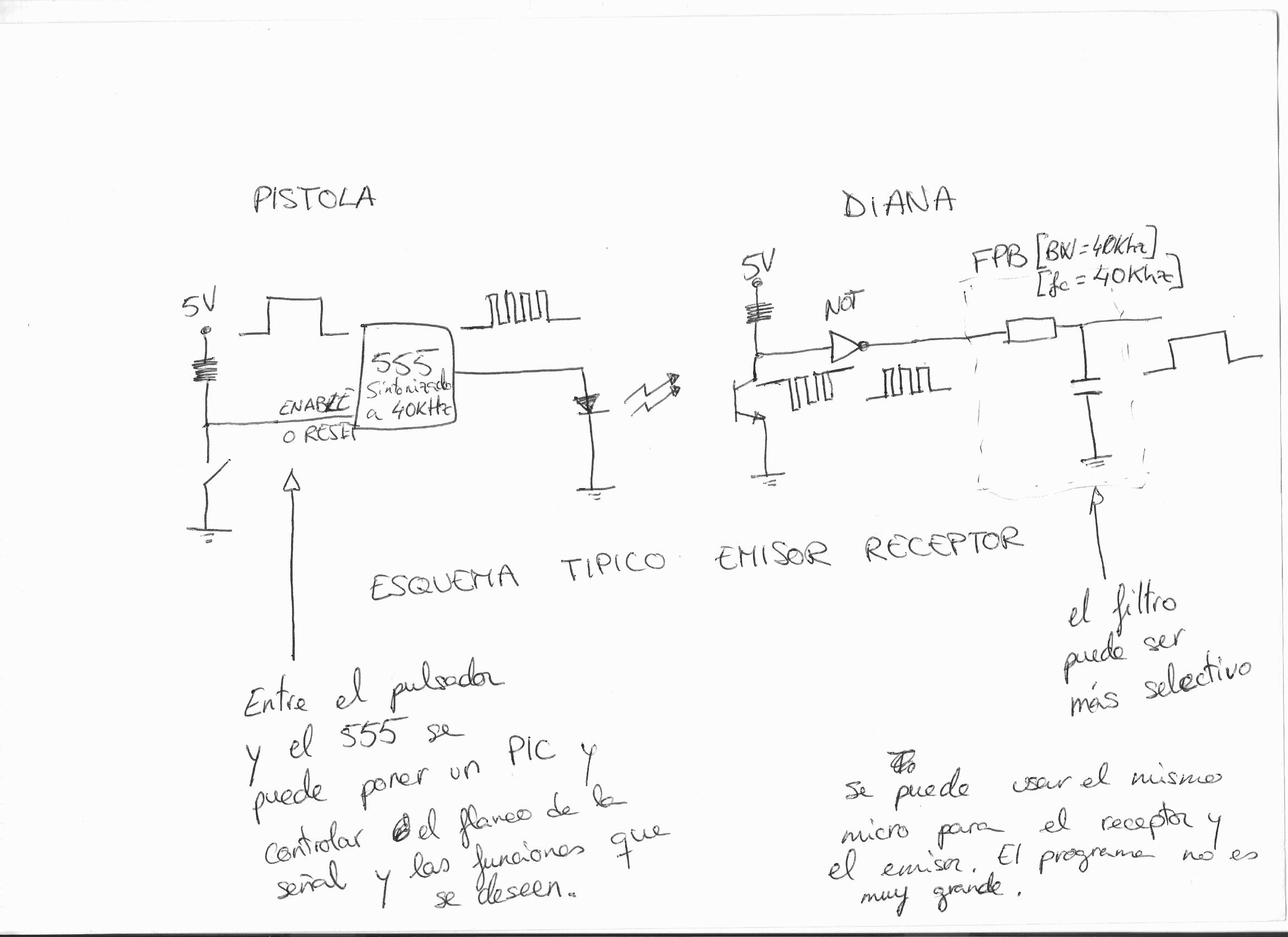

A ver, era un puntero laser. Pero para IR aun es más facil. El circuito más clasico para trasmitir pulsos por IR es el de RS-232 a IR.
Mirate para el receptor un fotodiodo de la casa SHARP, que ya vienen filtrados a 40Khz y con un filtro para luz visible bastante bueno. Tambien hay receptores de la casa Microchip que se pueden programar, pero esto es más profesional.
No sé como adjuntar imagenes en el foro, la verdad es que soy un poquito lerdo para esto, pero ponme un correo y te envio el esquema que he realizado a mano alzada para ello.

A ver si se ve bien
Este es el esquema de la circuitería. El programa del micro lo tienes q hacer tu según sea la aplicación que quieres montar.

muchisimas gracias , crees que focalizar un IR es buena opción???'
, yo creo es q asi es mas preciso , dado que me han dicho que si el emisor es laser , entonces el receptor , es muy pequeño y entonces , el problemas es que si tienes 3 receptores, habria muchos punto muertos..
Ah!! otra , pregunta , eso signos que pones que son como un boton muy grande , y 4 botones , que es?
es que del circuito que me has hecho entiendo , poco , pero ya me enterare...
una cosa mas si quiero retardar el disparo y eso como lo hago , otra cuestion importante seria el sonido...
