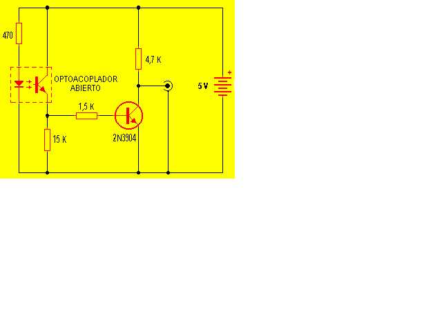

Hola,
Necesito hacer un circuito de barrera infrarroja que pueda conectarlo a un pin del puerto paralelo, para que de en la salida del circuito un 0 lógico o un 1 lógico (+5V), vendría a ser un sensor. Tengo un esquema que baje de Internet con un optoacoplador abierto, funciona pero no me entrega el 1 y 0 lógico al conectarlo a la pc, si alguno quiere verlo se lo envío.
Esto una pequeña parte de mi proyecto de tesis, pero es vital para poder terminar el mismo.
Espero cualquier idea y ayuda,
desde ya muchas gracias.

En principio, el circuito está bien y da un 0 cuando el opto se interrumpe.
Si pones el optoacoplador para sacar la señal por el colector, quitas la resistencia del emisor y pones una en el colector, entonces dará un 1 en la salida cuando el opto se interrumpe. (el consumo es mayor)
El circuito en principio te digo q está bien. Revisa los valores por si acaso.
