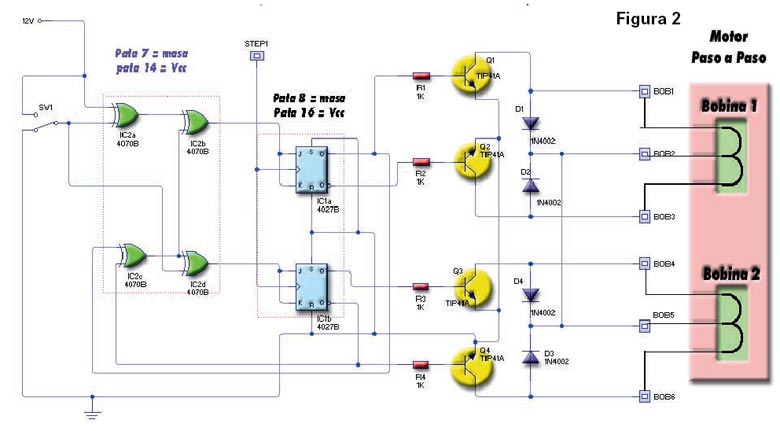

HOLAS COMO ESTAN??, "PREGUNTANDO SE LLEGA A ROMA" TIENES RAZON mediavoz ¿SON LA MEJOR ELECCION? BUENO PUES POR ESO PRECISAMENTE KIERO PROBARLOS Y EVALUARLOS. ENCONTRE UN CIRCUITO Y NO SE SI SIRVA CON ESO, Y CON MIS ESCASOS CONOCIMIENTOS DE ELECTRONICA KE NO TENGO MUCHO TIEMPO KE ME HE INCIADO A VER SI LO PUEDEN VER AKI PONGO EL CIRCUITO Las señales digitales que permiten el giro por pasos, son generadas por compuertas lógicas y flipflops, Los pulsos que permiten el giro se aplican entre el borne marcado como step1 en el circuito de la figura 2 y masa. La placa sugerida se muestra en la figura, TENDRE KE ESTUDIAR MAS PARA ENTENDER BIEN ESTOS CONCEPTOS, CREO KE ES PARA UN MOTORCILLO UNIPOLAR.

Eso es el esquema de un motor paso a paso. Correcto, ¿con que se alimenta? con los flip-flops? El esquema es muy sencillo de entender. Si te fijas hay 4 transistores en una configuración un poquito especial. Es un tipico driver de motor paso a paso ¿bipolar? no lo recuerdo. Bueno, pues esos 4 transistores normalmente se venden integrados. Ocupa menos espacio, menos fallos en la placa y disipa mejor.
Otra cosa que he visto en el esquema: ¿por donde circula la corriente en el motor? Yo veo un bucle de corriente cerrado sin ninguna fuente de alimentación. Mi esquema mental, me indica que debes poner las patas BOB2 y BOB5 a alimentación (12V o a los q funcione el motorcito).
Asunto: MOTOR TRIFASICO, COMO LO HAGO FUNCIONAR MensajePublicado: 03 Ago, 2006 - 01:27
Holas.LordKasper. totalmente de acuerdo con medivoz... le falta la alimentacion a los motores y es por el pte entre BOB2 Y BOB5...lo que si no recuerdo muy bien la resolucion de las compuertas EX-OR a 1º vista estan como oscilador de contrafase o algo por el estilo y lo que entiendo es que invierten la polaridad delas bobinas (o mas exactamente le cambian el sentido o camino ala corriente de carga) entrando por BOB2 Y saliendo alternadamente por BOB1 Y BOB3...eso esta bien????.

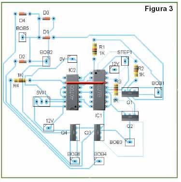

BUENO, AKI LES PONGO OTRA IMAGEN DE ESTE MONTAGE SUGIRIENDO DE COMO PODRIA KEDAR. LA ALIMENTACION SE LOGRA DESDE 5V HASTA 15V EL CIRCUITO SE ADAPTARA A LA TENCION DEL MOTOR Si va a emplear motores de 12V, la tensión de alimentación del circuito puede ser de 12V, si el motor es de 5V, entonces puede alimentar al circuito con esta tensión, no se nesesitan tenciones individuales. Sobre esta placa debemos aclarar que el positivo de la tensión de alimentación debe aplicarse a dos puntos de la placa y que se debe realizar una conexión por medio de un cable entre las patas 16 de IC1 y 9 de IC2. Y SEGUN DICE ES PARA CONTROLAR MOTORCILLOS UNIPOLARES Las señales digitales que permiten el giro por pasos, son generadas por compuertas lógicas y flipflops. Estas señales se amplifican por transistores del tipo TIP31 antes de ser aplicadas a las bobinas, con esto logramos el control de motores de hasta 3A, lo suficientemente poderosos como para realizar tareas de gran torque.Los pulsos que permiten el giro se aplican entre el borne marcado como step1 en el circuito de la figura 2 y masa. EL SENTIDO SE DETERMINA POR EL SWITCH SW1, ESTO ES LO KE ME DICE DEL CIRCUITO, AUNKE PUEDE HAVER OTRO MAS SENCILLO, EL PROBLEMA ES ENCONTRARLO O ALGUNO KE PUEDA HACER FUNCIONAR ESTE MOTOR DE TRES CONECCIONES, ESPERO SU AYUDA.

A ver, por partes: revisa esta placa pq veo q las pistas están FATAL. Ocupas mucho espacio innecesario, por ejemplo, R4, D2, SW1, D1... ¿pueden estar en otra disposición o más cerca de los chips?ejemplo de lo que no se debe hacer es la esquina inferior izuierda. Entre Q2 y Q3, mira a ver si harreglas eso q es una chapuza. La pista que pasa por debajo de Q3, puede dar muchos problemas. Otra cosa, pq no voy a seguir mirando esta placa, mueve los componentes al rutar, pero fijalos previamente según creas que debe quedar el circuito final.
Respecto a lo q te comentabamos Vichotronico y yo, respecto a la alimentación, no solo no has contestado con la tolerancia del circuito que ya sabemos que admite la parte digital hasta 15V, pero los 3A, ¿de donde salen? No pretenderas q los proporcionen los flip-flops... ya sé que dices que los transistores amplifican, pero la energia, ni se crea ni se destruye, se transforma, es decir, la suma de la energia aportada y la disipada debe ser la misma, por tanto, si tu le aplicas a los transistores, pongamos 12mA (según Q1 a 12V) ¿de donde salen los 3A?
Sigo pensando que el motor no consigue energia de ningun lado, y si la consiguiera de los transistores, por donde circula la corriente? no ves q no forman un lazo completo?
