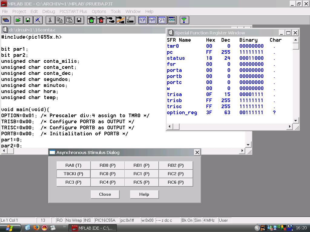

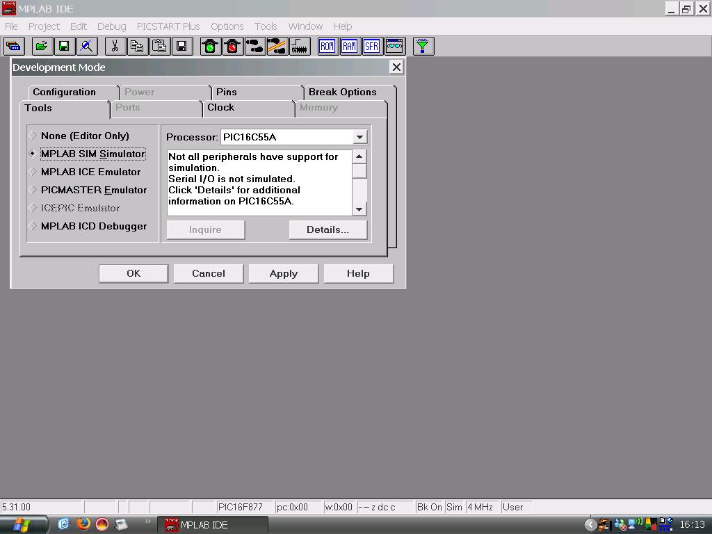

| Mira estas capturas de pantalla. Esta versión del MPLAB es un poco antigua pero como te digo, a mi me gusta mucho. En una pantalla puedes ver que se puede escojer el PIC16C55A sin problemas. Haces tu programita y puedes probarlo, viendo los valores de los SFR puedes ver todo el funcionamiento del PIC y sus salidas. Tambien puedes simularlo activando entradas y salidas por ti mismo, a modo de pulsadores. He hecho un ejemplo con pines del PIC.
Luego, una vez has hecho el programa, te lo llevas al proteus, y en vez de tener que leer de un registro en la tabla de SFR, puedes conectar LEDs y ver como se encienden o displays si quieres ver valores....
Saludos Vichotronico y disfrutalo! |
