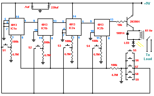

buenas con todos..!! Por favor me podrian ayudar con la identificacion de estos componentes electronicos conozco algunos como diodos, resistencias, transistores de alli no mas.
ayudemne a interpretar este circuito plis..
plis necesito esto ayudenme pero no entiendo el componente IC1a, .. y algunos mas Exclamation
chaus.. Exclamation Exclamation y gracias de antemano

los ic1a ic1b tanto con¡mo los ic2 al corresponden a un flip-flop, los que vees con un simbolo _-_ mas o menos son switchs o pulsadores el 1nxxxx es un diodo. Espero que te haya resuelto tus dudas Arrow

Los IC 4013 son flip-flop tipo D
Eso no es control. Eso es ON - OFF
