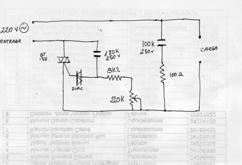

Aqui les dejo un esquema para regular la potencia de salida a 220 V AC.
La pregunta es si me podrian ayudar a cambiar el potenciometro de 220 k a un componente DS1869-100, ¿Cual seria el circuito resultante?

3 Asunto: cambio de componente potenciometro por up and down digital MensajePublicado: 17 Nov, 2006 - 04:20
Registrado: 17 Nov, 2006
para realizar un cambio del potenciometro de 220k por dos pulsadores de up and down utiliza el circuito integrado de LSI su codigo es LS7237 busca los datasheets correspondiente al circuito de prueba y podras armarlo, saludos desde Buenos Aires, Miguel.
