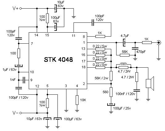

se me habia olvidado la imagen

quiero saber si me sirve para este amplificador,.

Holas saludos desde Ecuador, veras, ese amplificador que muestras ahi es el amplificador de sanyo stk4048, maneja 150W en 8ohm, y hasta 200W en 4ohm, si deseas ponerlo en 6 ohm deberas conseguirte un parlante de 180W.
Existen equipos de sonido en especial Sony que utilizan estos integrados, pero con este amplificador puedes lograr excelente sonido, ya que su distorsion armonica es de menos del 0.4% y con el stk4048II en 0.008% !!
