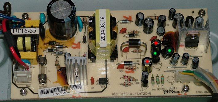

Mi problema es que mi decodificador no enciende desde hace unos días... Lo enchufo y nada, en el display no aparece ni una sola luz. He leído en algunos foros de televisión satélite y parece que este modelo de decos es propenso a este tipo de averías... la mayoría de las veces por lo visto se debe a que se funden los condensadores que he marcado con un punto rojo en la foto que le he hecho a la fuente de mi aparato. A ver si alguien me puede decir si a simple vista cree que tengo alguno de los condensadores que comentaba antes fundido. Me han dicho que cuando se funden se deforma un poco la capsula, pero parece que los dos rojos están perfectamente. Sin embargo creo que están un poco deformados los dos que he marcado con un punto verde... Espero que alguien me pueda ayudar. Si veis alguna pieza averiada decidme cuál tengo que comprar para cambiarla. Muchas gracias.
