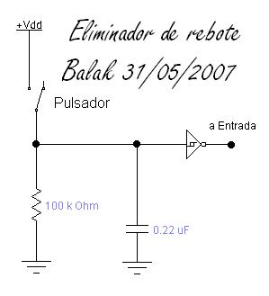

Para el pulsador agregamos el circuito anti rebote conectandolo al pin 14 del primer modulo.

18 Asunto: huy falto el antirebote MensajePublicado: 02 Jun, 2007 - 01:57
Registrado: 10 May, 2007
Mensajes: 39
Embarassed el antirebote
si pude subir las imagenes gracias admin
Eliminador de rebote

mil gracias amigo balak por tan pronta respuesta, creo que es lo que me hace falta, voy a tratar de hacerlo, cualquier cosa te hago saber. exito
