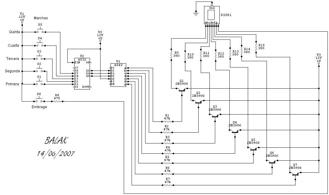

| buenas, soy muy nuevo en esto, no se si este sera el subforo indicado...
vamos a ver, quiero hacer un indicador de marchas para un coche con transmision de 5 marchas y marcha atras trasera derechas
1 3 5
2 4 R
y que se vea la marcha en un display de 7 segmentos con punto decimal, y que el punto decimal se encienda al pisar embrage???
supongo que tendre que usar lo que ya use el coche de serie para encender la luz de marcha atras, pero no se que es ni como conectarlo etc etc
un sugus de regalo al que sepa decirme que materiales tengo que usar y como montarlos... | |

| Es una idea que puede servir, lo de costumbre hay que probarlo, no indica la R |
| Indicador de marchas para automovil.JPG |
 Indicador de Marchas

| yo tambien tengo una idea , solo que si es un poco mas compleja , pues requiere programacion de pic o usar compuertas logicas, pero si el proyecto anterior te complace, lo dejamos asi, ud. decide, si requieres mi info contesta!!!. 8) |
