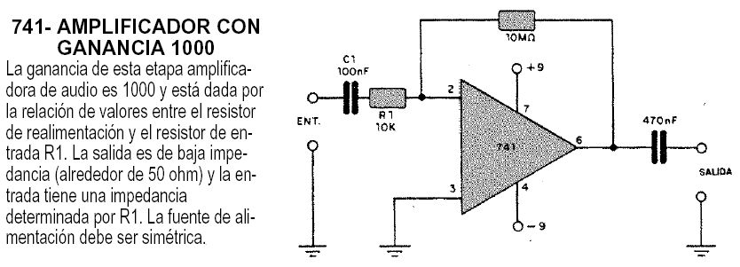

14 Asunto: Preamplificador supersencible MensajePublicado: 01 Oct, 2007 - 04:21
Registrado: 01 Jun, 2007
Mensajes: 45
Que tal amigo.
Te comento un poco sobre tu problema. La salida primaria de un tocadiscos es una señal muy debil como para exitar un parlante, se necesita amplificar.
Todo equipo de audio tiene una etapa "preamplificadora" y luego una etapa "de potencia", y esta ultima es la que exita los parlantes.
Una solucion sencilla es que te consigas una mezcladora de sonido de DJ, que contenga entrada de audio para tocadiscos, entonces fabricas un cable RCA doble, donde por un lado conectas el tocadiscos (soldando los cables a las puntas que ya identificaste) y por el otro extremo, las puntas RCA para conectarlas con la mezcladora, a su vez, la mezcladora debe ir conectada a un amplificador de audio o a la entrada auxiliar de un estereo domestico.
Otra alternativa, es fabricar el circuito amplificador que te añexo, este circuito solo sirve como etapa preamplificadora (seria en sustitucion de la mezcladora de DJ), luego a la salida de este amplificador hay que agregarle uno de potencia como en la solucion anterior. Tendras que fabricar 2 circuitos, uno para cada canal de audio.
Suerte!
