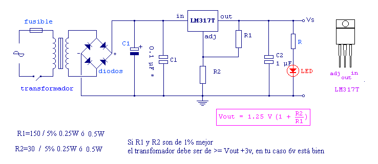

Hola a todos, necesito un poco de ayuda para hacer una fuente de alimentación estabilizada y fija para alimentar un reproductor mp3, éste funciona a 1,2 - 1,5 V.
Tengo poco conocimiento en electrónica pero he montado algunas fuentes que consiguen 1,5 v, sin embargo cuando enciendo el aparato la tensión cae porque no está estabilizada. Agradezco de antemano al que me ayude con algún esquema o idea.
Asunto:  MensajePublicado: 03 Oct, 2007 - 05:36
usa el circuito del archivo adjunto.
Espero que te sirva.
