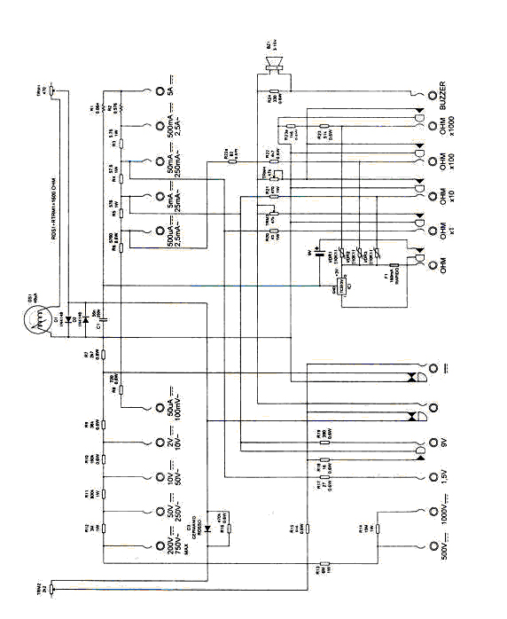

hola nito.
Poseo una fotocopia del esquema que necesitas! de todos modos puedes obtener una copia desde aquí.
http://www.roma1.infn.it/exp/webmqc/Cos ... 20680R.pdf
Bien veamos nito! la avería que te a sucedido es de los mas típica del mundo, usaste el Hometro para medir voltaje o cualquier otra cosa! normalmente suele saltar el fusible, pero en tu caso tan peculiar no solo salto el fusible si no también quedo afectado Un circuito integrado, pues bien, el circuito integrado no es mas que un regulador normal y común de 5 Voltios (puede ser un 78L05 ) que se usa para las escalas De Holmios y prueba de continuidad y diodos, en la serie VII ( Séptima ) el supertester se modifico por completo, lo que yo desconozco es si la versión que tu tienes es la séptima u otra, en todo caso, si tienes el regulador de voltaje fundido, tiene que ser de la generación quinta en adelante.
La sustitución de este CI no reviste grandes problemas, lo desueldas y compras otro igual, es posible nito, que no encuentres exactamente el mismo y que las patillas no coincidan, pero plegándolas o soldando el ci con cables el problema estará solucionado, normalmente este circuito integrado no debería de averiarse, pues para eso esta el fusible, para evitar que ese ci se averíe, yo me inclino a pensar que el fusible que llevaba puesto no era el suyo si no uno de mas de 1 amperio.

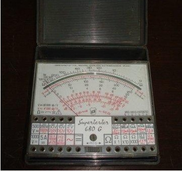

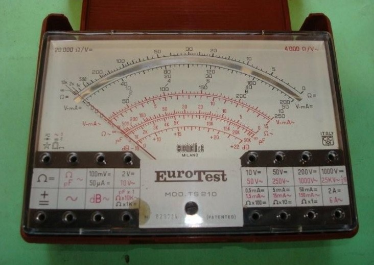

Para los que no conocieron el resto del multímetros quiero dejarles unas fotografías
