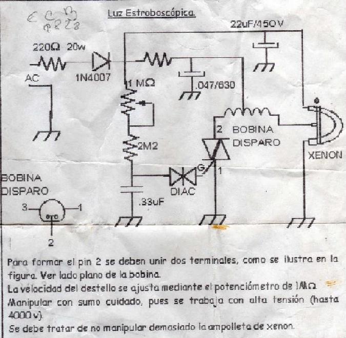

hola bueno io igual estudie telecomunicaciones e isimos ese circuito aqui esta la foto del circuito
espero ke te sirva
