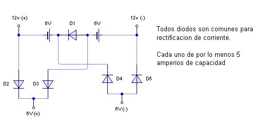

Hola Foro,
Antes que nada presentarme, soy un aficionado a los modelos RC y ando algo pez electronica.
Lo que deseo es sacar de dos baterias identicas de 6 V. y 2500 mA., dos tensiones, la primera de 6 voltios (esto sería ponerlas en paralelo) y 12 voltios (esto sería ponerlas en serie) y he aquí el problema si deseo tener un paralelo y una serie de las dos mismas baterias, ¿ creo que se provocará un cortocircuito, no ?
¿Hay algún sistema a través de puentes de diodos u otro método? Gracias de antemano.
Pakox
14 Asunto: Fuente 6 y 12 a la vez MensajePublicado: 07 Oct, 2007 - 01:14
Registrado: 01 Jun, 2007
Mensajes: 45
Que tal Pikolinno.
Asi como lo dices, con unos diodos se pueden conectar en serie y paralelo las 2 fuentes sin problemas. Como las baterias son de 2500mA, los diodos deben soportar mas de esta tension para evitar sobrecalentemiento y quemado. Te sugiero que la tension de trabajo de los diodos sea de por lo menos de 5 amperios.
Toma en cuenta que con el uso de los diodos sufriras una pequeña caida de tension.
Te dejo el esquema para que armes tu fuente.
Suerte!
Esquema

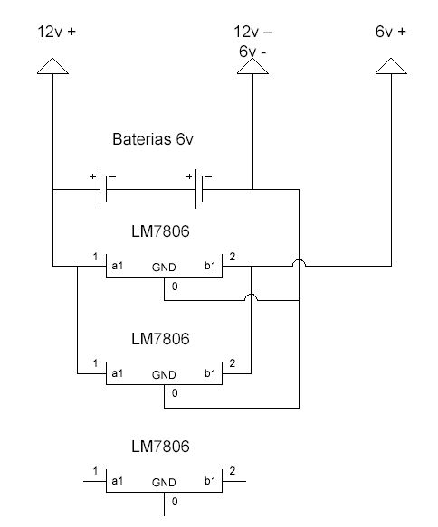

Exclamation Una disculpa para todos los que hallan tomado el primer post de como sacar 6v y 12v de un par de baterias con el arreglo de diodos que plantee, especialmente para Pikolinno.
Solo que hice el esquema sin probarlo, solo me guie por la logica de los didos, pero en la realidad no funciona como se esperaria, ya que entrega 12v por ambas salidas.
Por lo que modifico mi respuesta, para sacar 12v y 6v a la vez, hay que conectar en serie las 2 baterias, con eso ya tenemos los 12v.
Para los 6v hay 2 alternativas, podemos sacar un par de cables de una sola bateria, pero con la desventaja que esa bateria soportara la carga aplicada en 6v y 12v.
La otra alternativa (que es la que sugiero), es colocar un circuito regulador de voltaje LM7806, que disminuira el voltaje de 12v a 6v, la desventaja, es que este integrado, solo soporta 1A de corriente, asi que para que soporte una carga de mayor, habra que agregar mas integrados, uno por cada amperio extra que se desea obtener. Como las baterias son de 2500mA, sugiero se pongan por lo menos 3 integrados.
Los integrados deben ir montados con su disipador de calor, puede usarse un trozo de aluminio de por lo menos 3mm de espesor.
Anexo el nuevo esquema, y nuevamente una disculpa por el esquema anterior!
