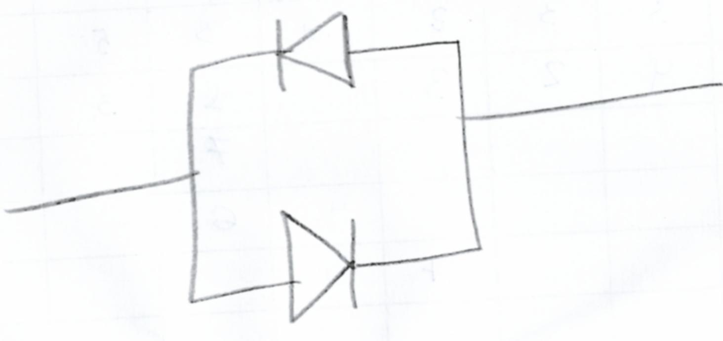

Hola una preguntita....quisiera saber si los dos diodos que os adjunto tienen alguna equivalencia.

Eso es un diac diodo bidireccional

A mi me parece una conección de dos diodos, en antiparalelo por decir algo.
Quiere decir los diodo estan en paralelo, pero con la polaridad invertida, uno respecto del otro.
Pueden dos diodos iguales . Ese tipo de configuración se emplea para protejer los medidores (meters) de aguja.

Como ya te han comentado en un DIAC, y si, es una configuracion en antiparalelo. Es un componente de potencia y se usa para regular la corriente en ambos sentidos. Suelen tener unos 30 voltios de tension de codo.
