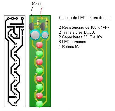

Aprobechado la oportunidad de pertenecer a este magnifico foro, les dejo el diseño del primer circuito que construi.
Era el año de 1985 (mas o menos) cuando me tope con este sencillo pero bonito circuito, y fue el primero que reproduje con placa fenolitica. Tambien lo comercialice y gane algo de plata con el, lo incorpore, principalmente en gorras deportivas, llamaba mucho la atencion.
Bueno les dejo el diseño para todos aquellos que desan hacer algo sencillo e interesante.

Cicuito de LEDs intermitentes
