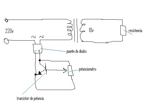

espero que esto te sirva, disculpa el dibujo esta hecho a mano alzada y con poco tiempo
Asunto:  MensajePublicado: 15 Ene, 2008 - 11:23
Si se puede, depende de la potencia de regulador (dimmer), también hay que agregar en paralelo, una resistencia en serie con un condesador, con el transformador.
Una pregunta, ¿qué es lo que deseas realmente, qué quieres controlar, qué voltaje y corriente quieres manejar?.
Tal vez, te puedar otra idea.

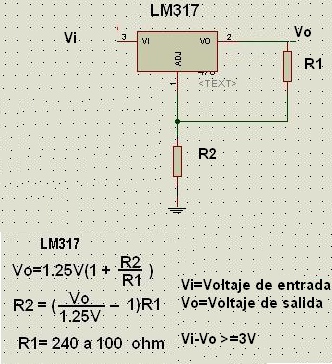

Asunto:  MensajePublicado: 19 Ene, 2008 - 02:29
Te mando este circuito.
Con R1=180 ohm
R2=2K potenciómetro.
Con estos valores tiene un voltaje de salida de 15V como máximo, con el potenciómetro puedes poner el voltaje que deseas de 14V a 11V ó menos.
Debes rectificar y filtrar tu fuente de 18V CA.
Nota: el Lm317 de tener un pequeño didpador.

la verdad es q tienes razon mejor no m complico la vida con los dimmer ni los triacs, la solucion esta en ponerle un puente d diodos y aplicar el lm317.
muchas gracias por el circuito aficionado Wink
estoy deseando probarlo

pues al final lo he puesto en practica y la verdad es q va bastante bien, lo unico es que he tenido que bajar el valor de R1 para obtener mas tension.
pero por lo demas muy bien
gracias de nuevo aficionado
