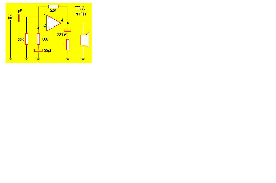

Hola soy nuevo en este foro buenas a todos bueno les escribo para consultar sobre un amplificador de 25W, que anda por internet a ver si podian aconsejar sobre el prolema que tengo yo lo hice segun como venia pero tengo un ploblema el circuito sale sonido pero no muy alto no se si sera que el voltaje que estoy utilizando es de 8V en sus fuentes porque no tengo disipador todavia o que lo conecto a un disman para prueva, en este circuito se utiliza un TDA2040 mi pregunta es ¿como hago para que el circuito aumente su volumen o es que tengo algun problema? aqui le tengo el circuito.
Circuito de un Amplificador de 25W

Hola, el esquema esá bien aunque falta una resistencia de realimentación de la salida, patlla 4 a la entrada inversora, patilla 2 de 22K.
Mira en el data del integrado en este sitio
http://www.datasheetcatalog.net/es/data ... 2040.shtml
De todas formas, puedes alimentarlo hasta con 20V max y desde luego, sonará bastante más que con 8V.
