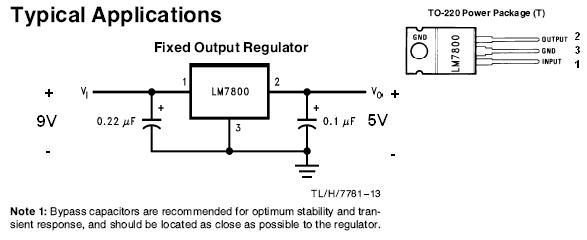

Asunto:  MensajePublicado: 05 Mar, 2008 - 06:12
Con 9V y el regulador de voltaje, perfecto.
Tal vez, el circuito puede ayudarte en algo.
