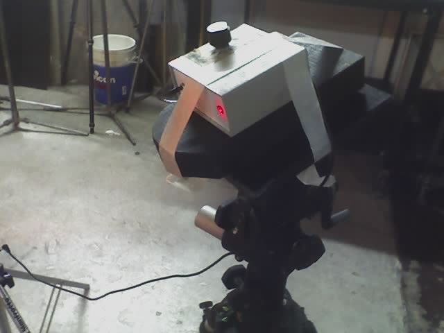

hola soy fotografo y quiero hacer un aparato para disparar un flash. la idea es tener un led infrarrojo con un rele y un potenciometro para adelantar o retrasar el disparo del flash, el led deberia ser alimentado por un puntero laser, cuando algo interrumpe la luz del puntero que apunta al led, dispara el flash.
saben donde puedo conseguir como hacer el circuito ? y que elementos necesito ??
gracias[/b]
agregue una foto de lo que tiene otro fotografo, a la luz le pega el laser y el pote es lo que regula la velocidad de disparo
gracias
Asunto:  MensajePublicado: 06 Abr, 2008 - 10:44
En lugar de un led IR, debe de tratarse de un LDR (resistencia dependiente de la luz), mientras recibe luz ofrece cierta resistencia y no conduce, cuando deja de recibir luz no ofrece resistencia y conduce haciendo saltar el relé.El circuito tendrias que hacerlo con un IC555 para los retardos que quieras,pero no tengo nada a mano que te pudiera mandar.
