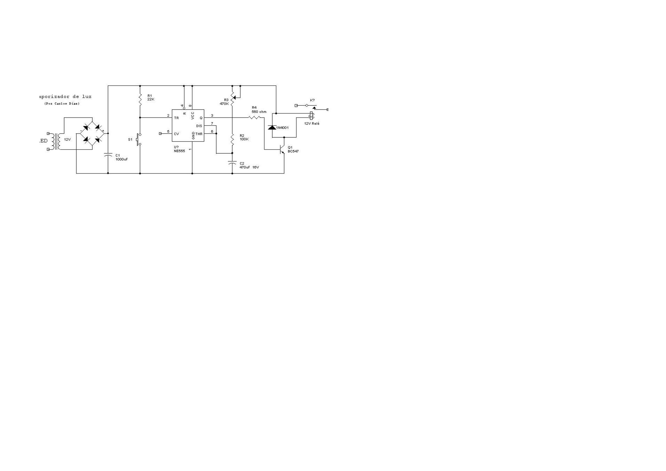

hola buenas..pues quiero preparar un timbre,que al apretarlo encienda una luz en vez del tipico sonido,pero que esa luz una vez activada se mantenga.quiero hacerlo funcionar co baterias de 9v,pero mi problema es que no se que SCR USAR,PARAQUE LA LUZ SE MANTENGA ENCENDIDA .ALGUIEN ME PUEDEAYUDAR?.GRACIAS

Hola, mira este esquema, es un temporizador de luz de 1 a 6 minutos aunque si cambias el
pot. puedes ampliar el tiempo.
Tendríias que quitar el rectificador para poner en su lugar la bateria y el relé de un voltage correcto.
Espero haberte ayudado, Saludos
