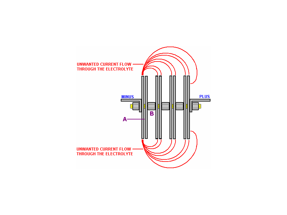

Sin embargo el positivo del medio, si te fijas bien, está trabajando con el doble del voltaje que el resto de las placas y recibiendo mucho castigo, pobre placa.
Esa es la que en gran medida te va a hacer calentar el conjunto. Te puede ensuciar el agua y otras complicaciones.
Me parece que una buena solución sería agregar otra chapa positiva al lado de esa. Para que la corriente se reparta y la tensión fluya opositivamente.
A ver… No me parece, estoy seguro jajaja. Entonces te quedaría así –NNNN++NNNN-, Que en la práctica podría leerse así –NNNN+//+NNNN- donde el símbolo // representaría un espacio imaginario entre los positivos (eléctrico) muy saludable.

Gráfico con las fugas en las sumergibles. |

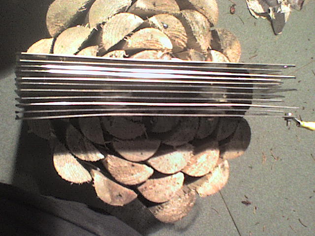

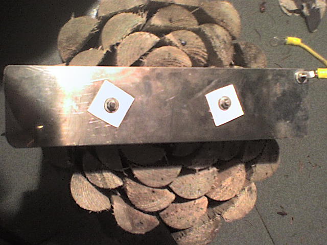

Con respecto al amperaje, hoy he probado con 4,7A en frío, pero haciendole caso a un amigo ingeniero eléctrico, redondeé las esquinas de las placas, y conseguí más amperaje con más o menos la misma temperatura que ayer (3,7A), y por lo tanto más HHO. El problema es cuando entro en ciudad, y el recipiente deja de refrigerarse, hay es cuando se calienta, pero por carretera es un placer, hasta se nota mejor el coche. Para los que tengan generadores por inmersión, recuerden que en las aristas y esquinas es donde se genera mas calor por electromagnetismo.
Con respecto ha utilizar mis placas para montar una dry cell, no creo que sea posible puesto qye estan agujereadas por el medio para los tornillos que las unen, y ademas las placas no son lo más caro, si no todo lo demás; el problemas es que no tengo ni idea de como es el funcionamiento de una dry cell, ni idea de como empezar a fabricarla, asi que si alguien sabe como por favor que me diga como puedo hacerla o de donde saco la información. |
| DSC00019.JPG |
 Esquinas redondeadas
| DSC00020.JPG |
 Foto de las placas del generador redondeadas.

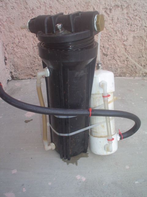

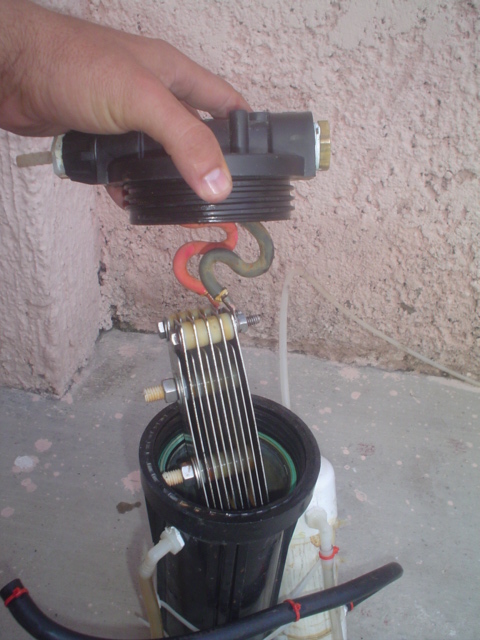

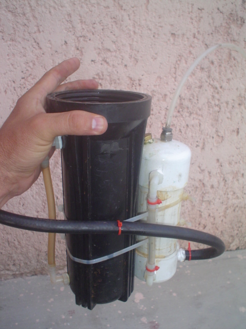

| hola, he tenido algunas dificultades tecnicas y me gustaria alguien de ustedes me pueda colaborar para aclararlas, resulta que he construido mi generador de hidrogeno (anexo fotos) y lo he probado durante una semana en trayectos largos (160 kms) a funcionado a la perfeccion pero despues de ese tiempo se han sucitado una serie de problemas como los siguientes
1. calentamiento desmedido
2 amperaje muy alto (se abren los interruptores de 30 amps.
he leido algunas contestaciones de ustedes pero no se si se asemejen a mi problema .
aprovecho la ocacion para enviarles un coordial saludo
suerte y espero me aclaren dudas
la celda esta fabricada con acero inoxidable t-304 de 2 x 5 pulgadas en un recipiente de 1000 cc (un filtro de agua) el bubbler esta fabicado con tubo pvc hidraulico de 2 pulgadas y de una longuitud de 7 pulgadas con los accesorios que ven en las fotos |
