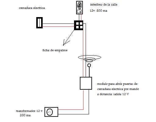

| hola al conectar dos sistemas de 12v en una ficha de empalme para abrir una cerradura electrica el videoportero deja de abrir la puerta.
adjunto foto esquema a ver si alguien me puede ayudar.
gracias |
Dibujo.jpg |
 foto esquema
Dibujo.jpg |

| Hola.
Cambia la fuente de de 12V, 200mA por una de mayor corriente, usa una de 12V, 1000mA ó 1A.
Creo que allí está el problema.
elaficionado. |

| Hola.
No entiendo el circuito...normalmente el video
-portero actua cerrando un contacto, esto energiza una bobina y abre la chapa de la puerta, los mandos a distancia tienen el mismo principio y se pones en paralelo con el contacto del video-portero (bueno los sistema que conozco son así).
Ahora lo que dice elaficionado es muy importante referente a la potencia y aparte verifica las polaridades y tipo de fuente (AC o DC).
