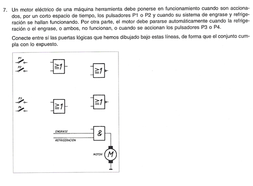

Hola amigos.
Primero de todo, no se si esta consulta va aqui, espero no equivocarme.
En mis estudios me están pidiendo que resuelva el ejercicio que adjunto, alguien puede ayudarme? estoy completamente perdido!
Gracias por vuestro tiempo.

Hola Donchanquete según mis calculos solo son necesarias tres puertas dos Nor y una AND a las nor haces lo siguiente la salida de una la pones como entrada de la otra y viceversa luego pones una salida de las nor a la entrada de la and y tambien pones como entrada en la and el engrase y la otra entrada y asi creo que funciona y me sobran las OR.

La duda que tengo es: donde conecto P1, P2, P3 y P4?

Una ayudita por favor!
