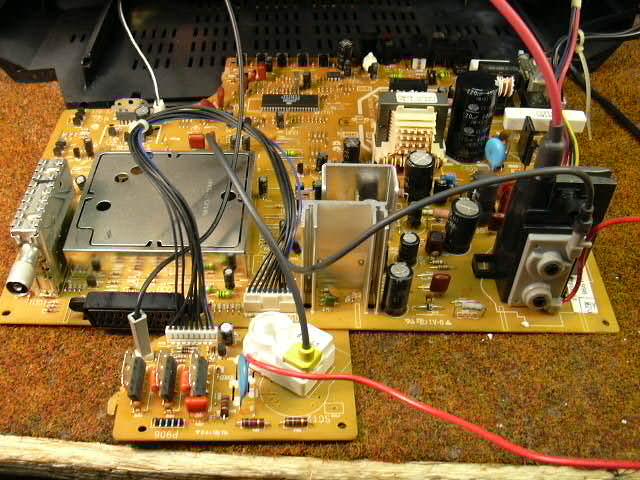

Envio una fotografía del chasis, creo que es este
Rolling Eyes Suerte la vas a necesitar, ya nos contarás.
neutro
Daewoo_Chasis_CP375.jpg, esas cosas negras que parecen pilas, son los condensadores electroliticos, han de estar como los de la fotografía, posiblemente con algo mas de polvo, cambia los que veas arrugados, aunque tenga otra averia, es posible que se haya
