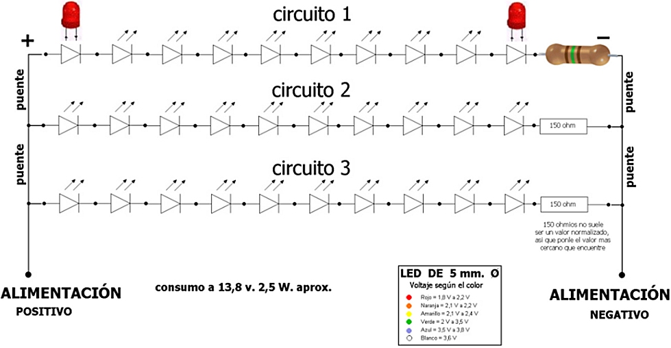

Holaa, soy nueva aqui y tengo una duda...
tego un circuito de 30 leds y se lo quiero poner a una moto que va a 12 voltios, sé qe cada 7 leds le tengo que poner una resistencia, pero no se cual.
Alguien me podria ayudar?? Explicarme como lo hago!! Muchas gracias!!! Wink Wink

"elena_ps87", no informas del tipo de led ni el color
asi que supongo que son rojos y de 5mm., envio esquema de circuito serie paralelo, creo que bastante claro he tenido que comprimirlo mucho para que me lo admita.

Has supuesto bien, son leds de 5 mm. Muxas gracias, esque trabajo montando placas y queria hacer una prueva...
