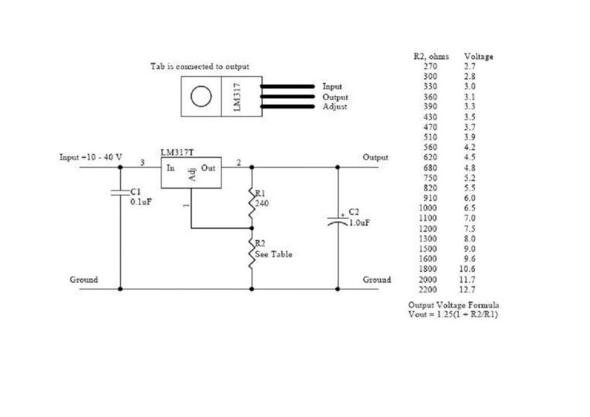

Asunto:  MensajePublicado: 02 Jun, 2008 - 03:54
Mira esto,espero que te ayude:

Hola compadre
como andamio...
Primero, los leds de alto brillo funcion con hasta 5 volt, aunque no me arriesgaria y les pondria a los mas 3 o 4 volt.
Mira, puedes conectar muchos led en paralelo con un mismo voltaje, pero cuidado que la peticion de corriente va a ser mucho mayor.
Por otro lado si conectas led en serie, mientras mas led pongas tienes que ir multiplicando el voltaje por el numero de led. Por esto te recomiendo hacer un circuito mixto (paralelo y serie). Asi pones 3 filas en serie de 6 led en paralelo y bueno, tambien para cada fila debes poner la infaltable resistencia po, las de 1 watt no estarian mal.
Por si las moscas xD no caxaste ni una
te dejo este esquema ;)
Igual tienes que tener cuidado,
si conoces a algun electronico amigo,
consultale po. Ah, y si sale todo bien
con el circuito, pero sabes que los led
dan mas potencia, puede bajarle un poquito
a las resistencias (100ohm, 150ohm...)
Espero le resulte amigo
pa que enchule su autito xD
desde Chilito ;)
Chauuuz
