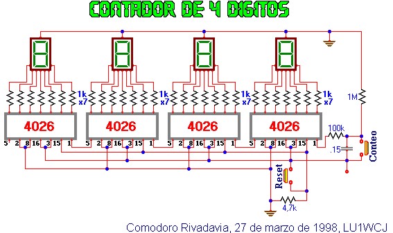

Mira esto, es un contador que suma de uno en uno y resetea pero no resta.
Aqui viene de 4 digitos,pero se puede montar de 1,2,3,4... Es muy sencillo,puede que te sirva:
