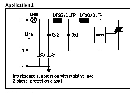

Sobre el último filtro que indicas, según el datasheet (que es el ejemplo que vimos antes) es sólo una bobina, solo se puede medir la inductancia y aún aunque la midamos en el datasheet no indica cual es su valor , con un ohmetro debería marcarte cero.
Se conecta así:

filtro LC 2.jpg |
 montaje de filtro LC según Timonta
