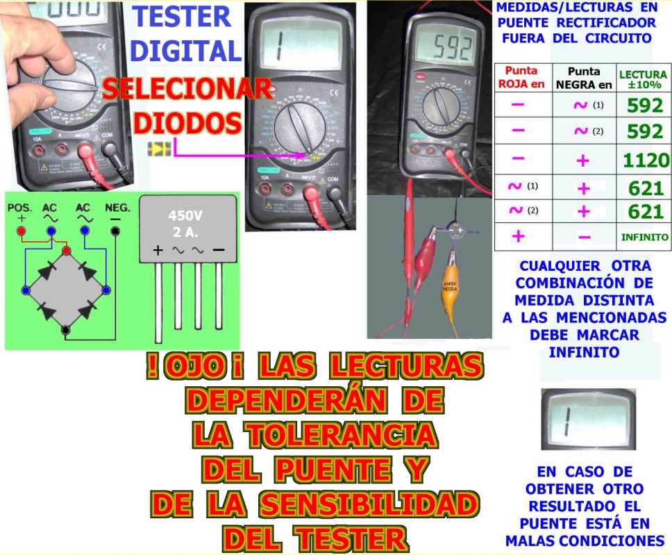

Muchas gracia por tu rapida respuesta.
Pero con un tester como hago para saber que esta en buen estado, que medida tiene que dar, ha lo tengo fuera del circuito,

Hola te envio "algo" para hacerte una "idea", habia preparado una presentación en "PowerPoint", pero no puedo enviarla por aquí, y los comprimidos con extensión "zip", parece ser que luego cuando los descargas no funcionan, asi que he optado por hacer una cosa "rara" en jpg, espero que se entienda y que te sirva de ayuda.
