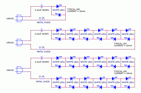

| Hola.
No soy partidario de alimentar los LEDs con el voltaje de línea, por ser muy peligroso.
Una sugerencia para hacer las letras es usa el program Paint de Windows.
Aquí tienes un circuito para alimentar los LEDs con 220V, pueden se 2 LEDs, 12 LEDs, 24 LEDs.
Así para cada hilera de LEDs debes hacer un circuito individual.
Suerte.
elaficionado. |
