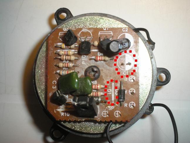

Q tal? soy un atrevido ya q hay gente q esta para esto, pero como me gusta meter mano a las cosas, me puse a reparar la bocina de una alarma vieja. Ahora mi pregunta, como puedo saber q es lo q le falta???
Busque los codigos para poder leer lo q me hace falta pero no me da mucho, aqui adjunto una imagen de la bocina.
Muchas gracias
MARQUE EN ROJO LO Q ME PARECE Q FALTA

Hola, puestos a adivinar basándonos que es una alarma y posiblemente de coche (que parece que se ha mojado alguna vez), puedes probar poniendo en D1 un diodo 1N4004 y en C1 un condensador electrolítico de 25 microfardios de 25V.(atención a la polaridad a la hora de montarlo).
Como supongo(una vez más) que los condensadores determinan las temporizaciones de inicio y de duración de la alarma, si ves que dura poco, aumenta el valor del condensador a 50 microfaradios por ejemplo.
Si la alimentación es de una tensión mayor, el condensador debe de ser de mayor tensión.
Fíjate en el valor del condensador C2 y ponlo de su mismo valor.
