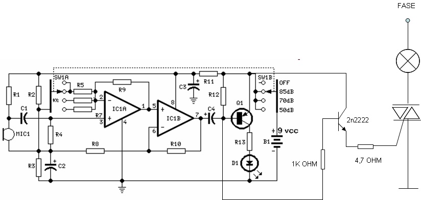

Prueba esto, si no tienes el transisto 2n2222 puedes usar el que te recomendaron.
triac y medidor de ruido

muchas gracias ya lo voy a probar... me gustaria que me explicaras que hacen esos cambios... si puedes por favor

hola snowboard lo probe y no funciono, incluso tengo el 2n2222a, que crees que este pasando?

Prueba revisando el triac, para ello en un circuito aparte conecta fase>ampolleta>MT1>MT2>neutro. La Gate la exitas con 5 VDC y una resistencia en serie entre 56 y 560 ohm.
Lo otro es que revises éste circuito de Pablin http://www.pablin.com.ar/electron/circu ... /index.htm es para luces ritmicas, en el tercer dibujo explica como conectar un triac...es distinto a lo que te propuse pero es una alternativa.
¿Conectaste el Neutro al (-) de tu circuito original?, sino no funciona.
