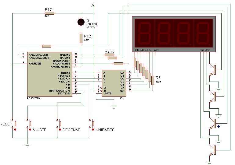

El esquema y los componentes es bien facil, aunque el problema principal radica en la programacion del pic.
Si no tienes problema con la programacion te paso el esquema.

Este circuito solo utiliza 4 displays, aunque puedes hacerlo con 6.
Timer de 4 displays
