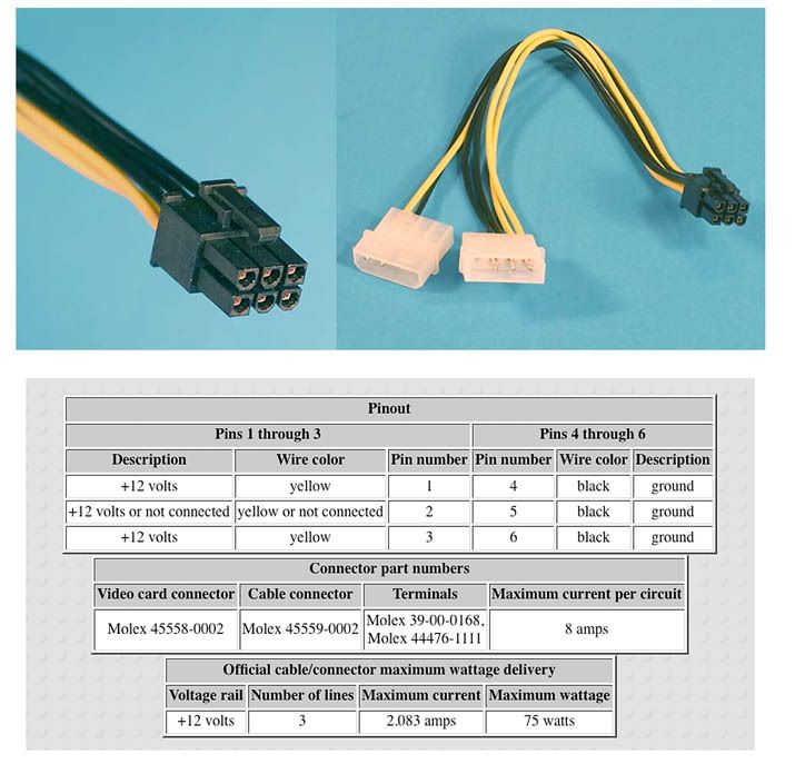

Hola amigos,
la verdad es estoy "pegado" en lo que a electrónica se refiere, y necesito montar este cable, del cual tengo un "plano" pero no se interpretarlo...
alguien me puede hacer un, como vulgarmente se dice: "un plano" Rolling Eyes

para no complicar la vida al personal, dejo este esquema en blanco ^_^

Lo que yo veo es que del enchufe de 6 pines:
Los 3 pines de la parte inferior son amarillos y de +12 cada uno de ellos. Los 3 pines de la parte superior son negros y son en "negativo".
Ahora, para saber cual va a cual pin de los restantes 2 conectores, solo debes seguir el cable desde donde nace el el enchufe negro hasta donde termina en uno de los conectores blancos.
