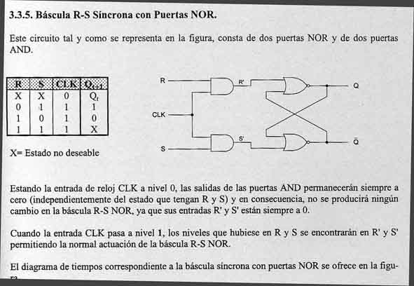

| Hola,te mando el esquema típico de una sincrona R.S. Haz el mismo esquema poniendo NAND donde en mi esquema son AND y a la salida de estas puertas pones dos inversores para que la báscula funcione. Si no te dejan poner inversores, mala suerte.
Un saludo |

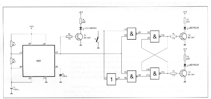

| Asunto: Este es el esquema que tengo que modificar Publicado: 09 Feb, 2009 - 08:20 |
Registrado: 31 Ene, 2009
Mensajes: 21
| Hola de nuevo.
Bueno, aqui les dejo lo que es el esquema que tengo que modificar, por si no se me entiende bien lo que tengo que hacer.
Primero he de calcular la frecuencia de los impulsos y hacer que sea la mitad, cosa que no me parece dificil.. creo.
Segundo, tengo que usar en vez de los transistores que salen ahi los BC547, tengo que usar los BC557, que simplemente es cambiar polaridades y todo eso.
Y lo mas complicado y que me rompe la cabeza, es diseñar la Bascula esa pero SOLO con 2 puertas NAND y 2 NOR.
Se puede hacer?porque lo necesito para mi examen, que encima es el ejercicio que me da la nota para aprobar o no.. joe
Gracias a todos, y si alguien sabe como hacerlo le agradeceria el esquema.
Manu, todos los esquemas de Basculas los tengo, muchas gracias por el que me mandas, pero como ves no es lo que busco exactamente  |

| Asunto: nueva idea Publicado: 10 Feb, 2009 - 07:37 |
Mensajes: 21
| me he dado cuenta que como se usan los transistores 557 hay que cambiar la polarización con respecto a la que se vé en el esquema, pero aún así, no tengo ni idea.
Me duele la cabeza y ya paso, no consigo nada.
Como el próximo viernes tengo que hacer el exámen pues nada,
lo suspenderé y listo.
La verdad que no tengo ni la mas remota idea y la cabeza mas cargada que ni se.
Gracias a todos. |

| Asunto: EL tema es que no hay tema :P Publicado: 11 Feb, 2009 - 08:00 |
Mensajes: 21
| Bueno, un problema es que el diseño se tiene que basar para la señales negativas, no positivas, porque la fuente de alimentación va a trabajar con la polarización cambiada debido a los transistores.
Pero el caso es que me parece imposible que se pueda hacer la maldita báscula sólo con esas 4 puertas.
He hecho ni sé los diseños, pero no consigo que las salidas se alternen como debe ser así que bueno, el viernes será el día en que vea que pongo en el examen para ver si consigo sacar una nota decente o suspender.
Gracias por las ayudas y espero que alguien me sepa explicar todo esto. |
