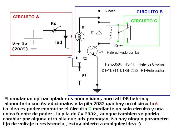

antimateria_mdq
Asunto:  MensajePublicado: 18 Feb, 2009 - 10:02
Registrado: 16 Feb, 2009
Mensajes: 19
Hasta ahora voy logrando esto.. adjunto circuito
Espero sus comentarios y opiniones Smile
gracias
circuito conmutacion via pila 2032
