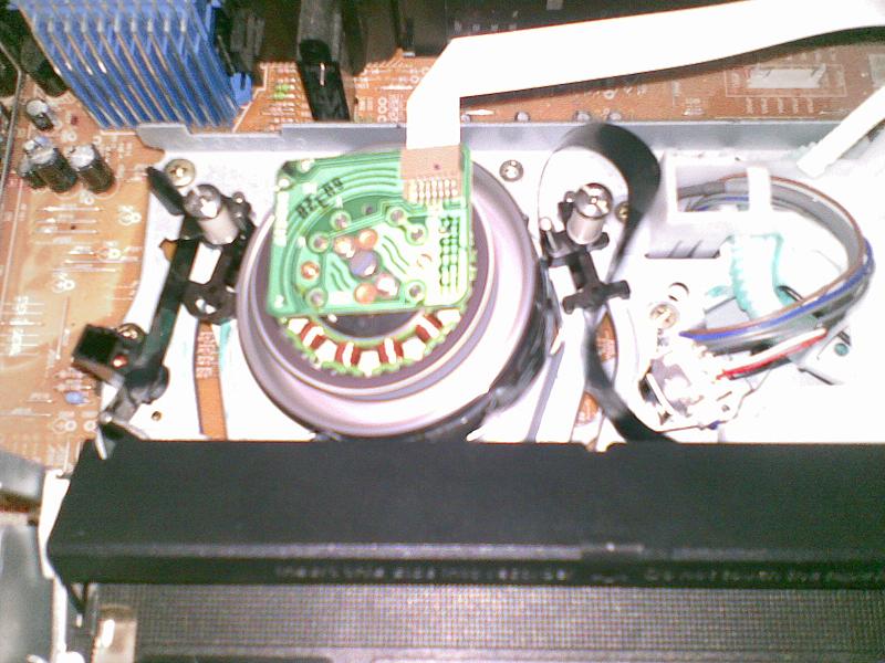

ya he hecho lo que me dijo y me pasa lo mismo,le adjunto una imagen para explicarle lo que ocurre.

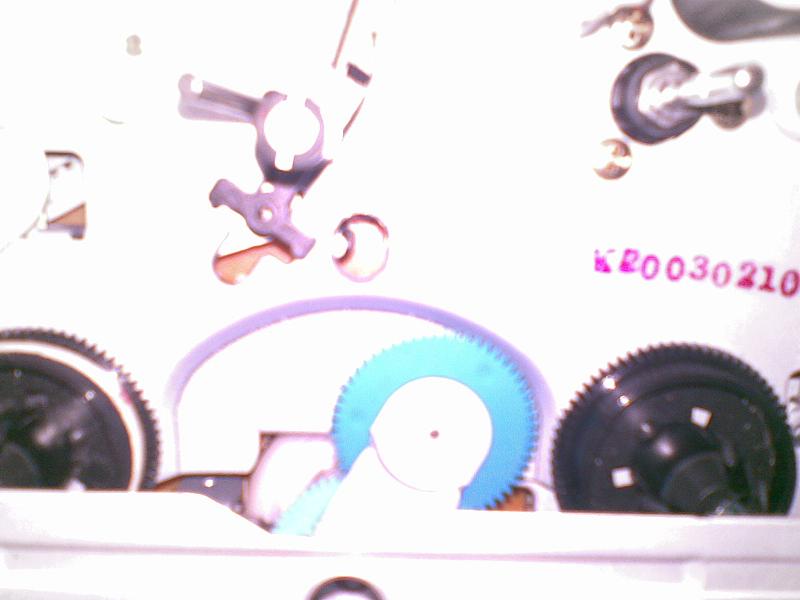

En la otra imagen que le adjunto es para ver si las dos ruedas estas deben estar tocandose, porque con el lado izquierdo si toca, pero en este lado no.

Bueno "jcoronel", en la "imagen161", se ve claramente que no arrastra el rodillo presor de la cinta por alguna razón; este rodillo debe presionar uniformemente y con la suficiente fuerza para "tirar de la cinta", (siempre claro está que la cinta esté posicionada en su sitio) observa si el eje (captan) gira, si no gira (no se si este modelo lleva un motor exclusivo para tal fin o en su lugar lo hace girar una polea (de goma), es posible que esté partida o en mal estado (en las zonas de mucha calor suele descomponerse el compuesto de "caucho" dilatándose), compruebala, pero si gira y está limpio y el rodillo presor tambien está limpio (sin grietas ni endurecida la goma de este), entonces es posible que no ejerza la suficiente presión sobre la cinta y el eje del captan, esto puede deberse, a un muelle en algunos modelos, o al mecanismo que lo desplaza que suele estar en la zona inferior (no en todos los mod.); no hay más; y las "ruedas" de la primera foto creo (no la veo bien) solo sirven para el rebobinado en ambos sentidos y para recoger la cinta (no para tirar de ella) cuando esta está en "play" o "eject", saliendo del carro porta-caset antes de expulsar la cinta, comprueba si el rebobinado va bien en ambos sentidos, porque si esta parte no funcionase bien, la cinta no se quedaría en el sitio que se ve en la foto, si no entre el rodillo y el casette.
Antes de retirar el "carro" presta mucha atención en la posición de las ruedas dentadas (no de las de la foto primera) si no las que posiblemente muevan una cremallera (algunos mod. llevan una correa de goma o polea, si fuese tu caso comprueba el estado de ésta) del carro, porque si no están exactamente en el mismo sitio, tendrás problemas con el sincronismo mecánico de carga, y entonces ni siquiera se alojará el caset en su sitio.
Comprueba esto, despacito y con orden, si tienes algún otro problema pues por aquí estamos.

la verdad que es muy dificil esplicar lo que puede ser un problema mecanico mas cuando no lo ves personal mente aunque si en la foto muestra que no recoje cinta dela que pasa por l cavezal y la pieza azul que hay en la foto 160 engrana bien para hacer el giro ese se supone que aria de tiro camara acialante o aciatras, pueva a acerlo funcionar sin cinta tapa los sensores para que lo detecte o aveces tienes que tirar como si metieras una cinta y de la qu ntra tapar esos sensores una vez asi miras que todas las piezas se colocan en sus posiciones en cada orden que le des das a play para lante para tras y miras que cambie bien l piñon de tiro de la foto 160
