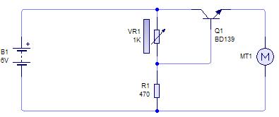

Mejor que con el LM puedes hacerlo con un transistor ya que la tension de entrada es insuficiente para que el LM trabaje bien.
Te adjunto un pequeño esquema. Si quieres llegar a los 4,5V en el motor debes alimentar con 6V. ya que en el transistor tendras una caida de por los menos 0,7V. Alimentado con 6V al motor le llegaran entre 0 y 5V ±.
Supongo que el motor no tenga demasiado consumo, de lo contrario este esquema no valdrá.
