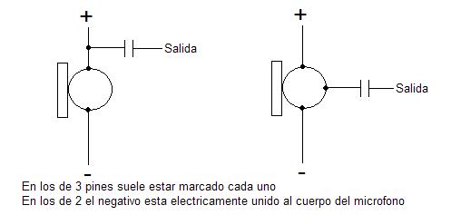

No creo que te haga falta datasheet para usar un microfono electret en una aplicacion normal.
La diferencia entre los de 2 y 3 pines está en el jpg adjunto. La alimentacion de 5 a 12 V. con una resistencia limitadora de corriente.

El microfono electrec de 3 patas lo he utilizado para hacer micronos de FM , a diferencia del comun q tiene 2 patas este tiene un poco mas de ganacia y fidelidad, por lo menos en la practica esa fue mi experiencia.
Un humilde aporte Smile .Suerte.
Asunto:  MensajePublicado: 20 Feb, 2009 - 03:57
el esquema d antonio reyes no sta mal solo le falta que el micro no se escita directamente com corriete siempre se pone una resistencia antes y la otra resistencia seria el mismo micro y despues esta el de tres patillas que como en la conesion del d 2 sacas la onda y en la otra patilla la onda invertida pudiendo acer asi una comparacion de ambas para la eliminacion de ruidos cuando sele aplica una gran ganancia.
