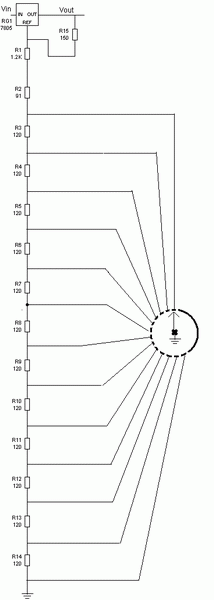

| Asunto: Publicado: 03 Mar, 2009 - 06:24 |
Registrado: 30 Ene, 2009
Mensajes: 48
| Hola elaficionado, te agradezco la ayuda que me has prestado, en cuanto al sitio que te envio es del esquema anterior, el del selector de posiciones, en el cual no termino de entender de donde cojo el psositivo, ya que en el selector hay una marca de masa y en la ultima resistencia tambien, entiendo que el negativo es el que viene del adaptador, pero el positivo que alimenta al mando, de donde lo cojo? perdona si el link no estaba actualizado, acabo de hacerlo, un saludo |
| Asunto: Publicado: 04 Mar, 2009 - 02:53 |
| Hola.
+30 V van al terminal in o Vin, y la salida de voltaje está en el terminal OUT o Vout del LM317.
elaficionado. |
| Asunto: Publicado: 04 Mar, 2009 - 05:57 |
Mensajes: 48
| Gracias "elaficionado" pero me refería al primer circuito, el del selector, en el segundo ya lo he visto claro, en el segundo circuito haciendo los calculos del potenciometro me da que con 20 Ohmios y una carga de 1A me daría 21,35V y bajando el potenciometro a 10 Ohmios me daría 11,30V, es posible o me equivoco, perdona mi ignorancia, un saludo. |
| Asunto: Publicado: 06 Mar, 2009 - 05:25 |
| Hola.
Te refieres a este circuito, del que tienes dudas.
Nota:
en el LM317
Voltaje de salida Vout:
Vout= 1.25 (1 + R2/R1)
Valor de R2:
R2=((Vout/1.25)- 1)R1
Valores de R1:
100 ohm hasta 240 ohm |

| Asunto: Publicado: 07 Mar, 2009 - 05:11 |
Mensajes: 48
| gracias por tu aclaración, ahora si que lo he pillado, un saludo. |
