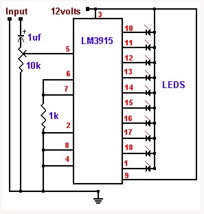

wenas kiero poner led en mis altaboces o en otro lado led azules normales audioritmicas k se encienda al ruido de la musica pro el circuito ese nose hacerlo y menos cn k cosas para hacer si me podiais poner una lista de k cosas comprar o buscarloy un tutorial como poner cada cosa espero k allais entendidos abe si me podeis alludar un saludo
Asunto:  MensajePublicado: 01 Mar, 2009 - 10:25
Hola, prueba con esto:
salu2.

que debo comprar para hacer este circuito? aparte de cable y leds ?? espero respuesta
Asunto:  MensajePublicado: 04 Mar, 2009 - 08:34
Hola, pues ahí lo ves: 1 condensador electrolitico de 1uF, 1 potenciometro de 10K, una resistencia de 1K y por su puesto el integrado, LM3915 ó LM3914.
Y ya a montarlo, suerte.
Salu2.
Asunto:  MensajePublicado: 04 Mar, 2009 - 09:10
lo bueno tambien seria alimntar el circuito apartir de la señal que va a los altavoces vamos rectificarla añadirle unos condensadores paa que sea bien estable y algo suradera y aser posible que funcione solo a 5V si empezaria a escitarse el vumer cuando empiezas aplicarle 10W o mas

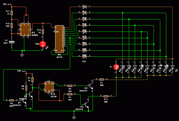

tambien kiero otro circuito cmo este pero k no sea = k la ida balla ensendiendose todas ata k lleg al final y la welta balla apagandose
desirme si podei y kien pueda los materiales como antes en el otro
