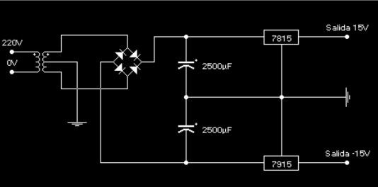

Hola necesito construir una fuente de alimentacion que de +5v y -5v, con los reguladores 7805(+5v) y 7905(-5v). Es para alimentar un amperimetro digital basado en le circuito 7107. cualquier idea sera bievenida.
Asunto:  MensajePublicado: 04 Mar, 2009 - 07:14
Hola, Aquí tienes una:
Salu2.
Asunto:  MensajePublicado: 04 Mar, 2009 - 07:16
Tienes que cambiar los 7815-7915 por 7805-7905
Otro Saludo.

Gracias Josebur, he seguido tu esquema, he cambiado los reguladores y lo he montado. O yo lo monto mal o algo no funciona. El 7805 se calienta muchisimo y solo da 0.8v de salida. El 7905 no se calienta y da una salida de -8.4v. Los estoy alimentando con un trafo de 6 0 6, recificador mas filtros. Cuando lo conecto la tension positiva me la echa abajo. Pensando que los regfuladores estuvieran mal, los he cambiado por unos nuevos, pero da igual. ¿Algun consejo?
Asunto:  MensajePublicado: 06 Mar, 2009 - 08:18
Hola, ¿has conectado bien las patillas de los reguladores? Mira las hojas de datos por si no las has puesto bien, te puedo asegurar que funciona.
1 Saludo.

Hola. Gracias Josebur.
Dí por hecho que todos estos encapsulados usaban el mismo patillaje.
Funciona correctamente.
