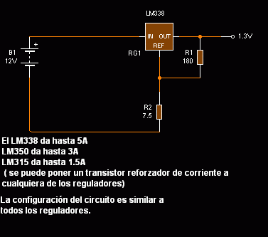

| Hola.
Mira este circuito tal vez te sirva.
elaficionado. |
1.3V.gif |

| Asunto: Publicado: 15 Mar, 2009 - 12:52 |
| Hola Rina.
Perdona no entendí lo escribiste, pero el tema comienza con usar un regulador (LM317), yo le propongo usar otros reguladores similares en su configuración, cuya diferencia está en la capacidad de corriente.
elaficionado. |
